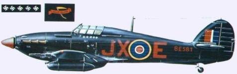

Jochen napísal:Ja som sa raz dočítal, že vraj to bol nočný náter. Ale neviem, neviem......
Nocny nater pozostaval z matnej ciernej farby (Night black) na dolnych plochach kridiel a trupu. Nocna kamuflaz je samostatna kapitola a tiez sa vyvijala. Neskor lietali komplet cierne Hurricany. Staci si vygooglit Kuttelwascherov Hurricane:
Ide o to iste lietadlo...
Spity Mk.I sa ako nocne stihacky nepouzivali vobec. Ta cierno-biela schema bola typicka pre prvu fazu BoB, uz v auguste ale lietali RAF s novsou variantou (na spodne plochy sa pouzivalo viac odtienov od duck-egg blue cez sky grey az po sky blue).
Niektore mali natrety trup na bielo a len lavu vyskovku zospodu ciernou. Typicky znak je zlty lem kokardy na lavej polovici kridla. Kokardy su 'Type C' a takto vyzerali zospodu aj Hurricany. Islo len o pomocku pre protilietadlovcov, lebo boli vyplaseni z inavzie Sealion a strielali na vsetko. :mrgreen:
